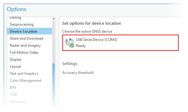

    1. Sur l’onglet View (Afficher), dans le groupe Device Location (Localisation de l’appareil), cliquez sur le lanceur de boîte de dialogue Device Location Options (Options de localisation de l’appareil) .
    2. Cliquez sur l’onglet Device Location (Localisation de l’appareil).
    3. Cliquez sur la flèche GNSS device (Appareil GNSS), sélectionnez l’appareil GNSS actif et définissez le seuil de précision.
    4. Pour modifier le seuil de précision, saisissez la valeur dans la zone de texte Accuracy threshold (Seuil de précision) et définissez les unités.
    5. Cliquez sur OK.
