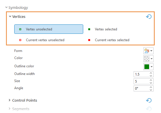

  2. Cliquez sur l’onglet Editing (Mise à jour) figurant sur le côté et développez Symbology (Symbologie).
  3. Développez Vertices (Sommets), choisissez un symbole de sommet pour l’état sélectionné ou non sélectionné, et personnalisez les paramètres.
    Sommets
    Forme
    Cliquez sur la flèche de la liste déroulante et sélectionnez un symbole.
    Couleur
    Cliquez sur la flèche de la liste déroulante et sélectionnez une couleur.
    Couleur de contour
    Cliquez sur la flèche de la liste déroulante et sélectionnez une couleur de contour.
    Largeur du contour
    Cliquez sur la zone de texte et saisissez une valeur de largeur ou cliquez sur les flèches de contrôle.
    Taille
    Cliquez sur la zone de texte et saisissez une taille de point ou cliquez sur les flèches de contrôle.
    Angle
    Cliquez sur la zone de texte et saisissez une valeur d’angle ou cliquez sur les flèches de contrôle.
    Pour réinitialiser les valeurs par défaut, cliquez sur Reset to default (Rétablir les paramètres par défaut) .
