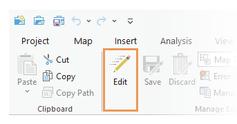

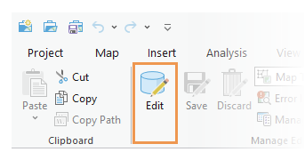

Le bouton Edit (Mettre à jour) peut être configuré de sorte à apparaître et fonctionner de l’une des manières suivantes :
Bouton de mise à jour
Description
Modifier Modifiable
Si la mise à jour est activée, ArcGIS Pro sélectionne automatiquement l’espace de travail et démarre automatiquement une session de mise à jour lorsque des données d’entité sont créées ou modifiées. Les sessions de mise à jour actives prennent fin automatiquement lorsque les mises à jour sont enregistrées ou annulées.
Modifier Géodatabase sélectionnée
Si la mise à jour est activée, la sélection d’un espace de travail dans la boîte de dialogue Choose Workspace (Choisir un espace de travail) démarre une session de mise à jour. La session de mise à jour active prend fin lorsque la mise à jour est désactivée.

Mettre à jour plusieurs espaces de travail
Pour activer ou désactiver la mise à jour si le bouton Edit (Mettre à jour) est configuré pour des sessions de mise à jour de plusieurs espaces de travail, procédez comme suit :
  1. Cliquez sur l’onglet Edit (Mise à jour) du ruban, puis cliquez sur Edit (Mettre à jour) dans le groupe Manage Edits (Gérer les mises à jour).
    Activez la mise à jour avec sélection automatique de l’espace de travail.
  2. Créez, modifiez ou supprimez des entités sur des couches modifiables.
    ArcGIS Pro sélectionne automatiquement l’espace de travail et démarre automatiquement une session de mise à jour.
  3. Cliquez sur Save (Enregistrer) ou Discard (Annuler) dans l’onglet Edit (Mise à jour) du ruban.
    Les sessions de mise à jour actives prennent fin automatiquement pour les espaces de travail contenant les entités mises à jour.
  4. Pour désactiver la mise à jour, cliquez sur Edit (Mettre à jour) dans l’onglet Edit (Mise à jour) du ruban, dans le groupe Manage Edits (Gérer les mises à jour).

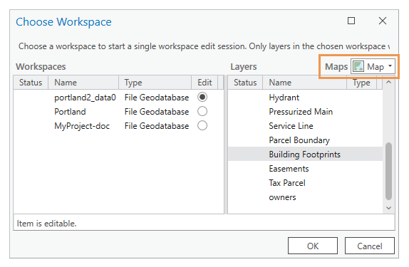

Mettre à jour un seul espace de travail
Pour activer ou désactiver la mise à jour si le bouton Edit (Mettre à jour) est configuré pour des sessions de mise à jour d’un seul espace de travail, procédez comme suit :
    Activez la mise à jour avec sélection manuelle de l’espace de travail.
    La boîte de dialogue Choose Workspace (Choisir un espace de travail) apparaît.
  2. Dans la boîte de dialogue Choose Workspace (Choisir un espace de travail), cliquez sur la flèche de liste déroulante Map (Carte) et sélectionnez une carte.
    Les espaces de travail de la carte apparaissent dans la vue Workspaces (Espaces de travail).
  3. Dans la vue Workspaces (Espaces de travail), cliquez sur l’espace de travail contenant les couches que vous mettez à jour.
    Les couches de l’espace de travail apparaissent dans la vue Layers (Couches).
    Conseil :
    Pour vérifier si une couche est modifiable, cliquez dessus. Son statut de mise à jour apparaît dans la partie inférieure de la boîte de dialogue.
  4. Cliquez sur OK.
    Les outils et les modèles de mise à jour sont activés et une session de mise à jour démarre pour l’espace de travail sélectionné.
