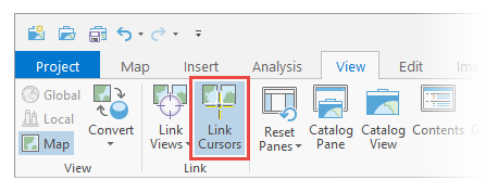

  2. Sur le ruban, cliquez sur l’onglet View (Vue). Dans le groupe Link (Lien), cliquez sur Link Cursors (Lier les curseurs) .

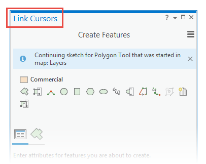

    Link Cursors (Lier les curseurs) apparaît en haut de la fenêtre et un message indique le nom de la vue cartographique où l’outil a démarré.
