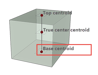

    Le point d’insertion correspond au centroïde de base de l’étendue du modèle. Lorsque le modèle contient plusieurs géométries, le centroïde de base s’appuie sur l’étendue du modèle entier et non sur les géométries individuelles.
    Point d’insertion
