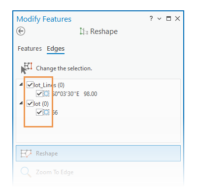

  5. Cliquez sur Select one or more edges (Sélectionner un ou plusieurs tronçons) , puis sur le tronçon à remodeler.
    Les tronçons sélectionnés apparaissent dans la vue de sélection organisée par couche et le pointeur se transforme en curseur de dessin.
  6. Dans la vue de sélection, vérifiez les cases à cocher pour les tronçons sélectionnés et leurs couches d’origine.
    • Pour désactiver temporairement la mise à jour d’une couche ou d’un tronçon et conserver l’élément dans l’ensemble de sélection, décochez la case correspondante.
    • Pour activer ou désactiver une sélection, cochez ou décochez la case. Vous pouvez également cliquer avec le bouton droit de la souris sur un élément sélectionné et cliquer sur Unselect (Désélectionner)  ou Only Select This (Sélectionner uniquement cet élément) .
