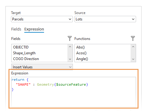

    Conseil :
    Cliquez sur l’onglet Expression pour confirmer que l’appariement de champs ne renvoie correctement que le champ Shape de l’entité source, par exemple : return { "SHAPE" : Geometry($sourceFeature)}.
    Expression d’appariement de champ
