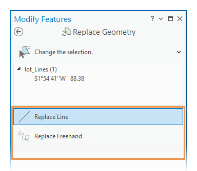

    L’entité sélectionnée apparaît dans la vue de sélection et les outils de construction d’entités propres à ce type de géométrie apparaissent dans la fenêtre Tool (Outil). Les outils qui créent d’autres types de géométrie n’apparaissent pas.
  5. Cliquez sur un outil de construction dans la fenêtre Tool (Outil) et dessinez la nouvelle géométrie d’entité.
    Remplacer la géométrie
    Seuls les outils de construction qui créent une géométrie pour l’entité sélectionnée apparaissent dans la fenêtre Tool (Outil).
