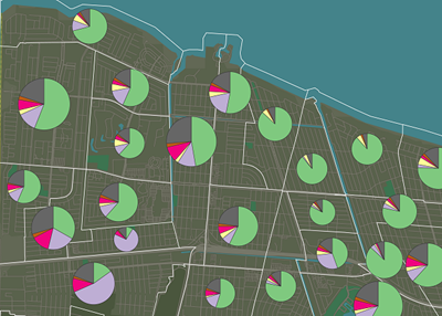

Un diagramme est une forme de représentation graphique statistique des données. Les diagrammes peuvent être utilisés comme une symbologie multivariée dans ArcGIS Pro pour afficher les différences quantitatives entre les attributs, chaque partie du diagramme représentant une valeur attributaire contribuant au tout. La symbologie de diagramme peut être utilisée avec des entités ponctuelles, linéaires ou surfaciques. Vous pouvez, par exemple utiliser un symbole de diagramme à secteurs pour représenter la composition ethnique d’un quartier de la ville. Chaque secteur du diagramme correspond à une origine ethnique. Chaque symbole du diagramme est ensuite redimensionné proportionnellement à la population totale du quartier.
Carte de recensement utilisant la symbologie du diagramme à secteurs^^^ Les secteurs de recensement de la Nouvelle-Orléans utilisent des symboles de diagramme à secteurs pour indiquer le pourcentage des différentes origines ethniques de la population. Les symboles sont proportionnels à la population totale.
Conseil :
La symbologie du diagramme est plus efficace lorsque vous ne cartographiez pas plus de 30 entités dans une carte 2D. Au-delà de ce nombre, il est plus difficile de déterminer les points communs et d’analyser les données. Si vous cartographiez plus de 30 entités, vous devriez utiliser un autre type de symbologie.
