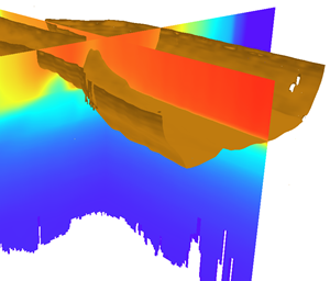

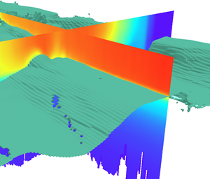

Couche de voxel de l’unité marine écologique avec la section transversale de la température et d’une isosurface à 25 degrés Celsius Couche de voxel de l’unité marine écologique avec la section transversale de la température et une isosurface de saturation fractionnée en oxygène à une valeur de 70
