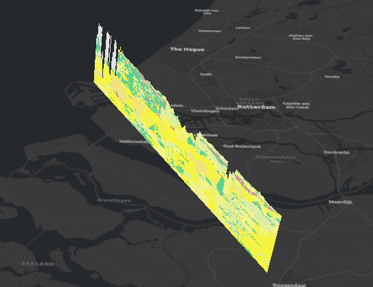

Section verticale obtenue
Résultat de la création d’une section verticale. Reproduction des données avec la permission de TNO Geological Survey (Pays-Bas).

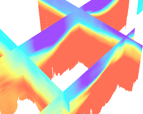

Section transversale d’une couche de voxel d’une unité marine écologique
Section transversale d’une couche de voxel d’une unité marine écologique.
