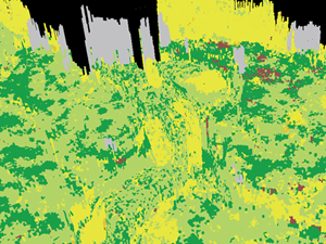

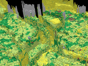

Éclairage
Utilisez les options d’éclairage avec une couche voxel pour améliorer la perception de la profondeur dans une visualisation 3D. Les options d’éclairage sont importantes si une couche voxel contient de nombreux cubes différents sous forme de valeurs uniques ou si vous visualisez une isosurface. Vous pouvez définir la propriété Diffuse (Diffus) pour que la couche voxel apparaisse plus mate ou la propriété Specular (Spéculaire) pour que la couche voxel apparaisse plus brillante. En fonction de la position de la source d’éclairage, l’apparence de la couche voxel change.
\Éclairage désactivé \Éclairage appliqué
