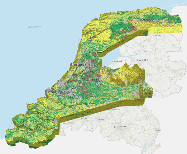

Modèle souterrain des Pays-Bas représentant des classes lithologiques sous forme de valeurs uniques
Modèle souterrain des Pays-Bas représentant des classes lithologiques sous forme de valeurs uniques dans ce jeu d’échantillons du modèle GeoTOP de TNO - Geological Survey of the Netherlands.

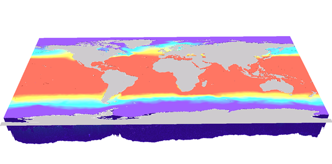

Unités marines écologiques représentant la température de l’eau sous forme de symbologie par étirement
Unités marines écologiques créées par l’USGS et Esri représentant la température de l’eau sous forme de symbologie par étirement.

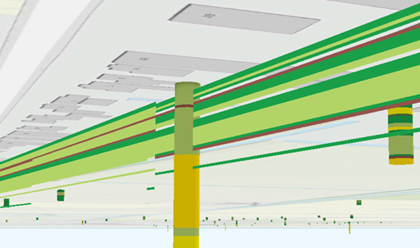

Section avec tourbe, argile, argile sableuse et sable argileux activés et positions à un forage
Illustration d’une section avec tourbe, argile, argile sableuse et sable argileux activés et positions à un forage dans un jeu d’échantillons du modèle GeoTOP de TNO - Geological Survey of the Netherlands.

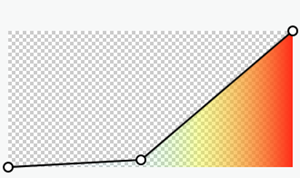

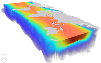

Une fonction de transparence dans la symbologie par étirement permet de mettre certaines valeurs en avant en rendant d’autres valeurs transparentes. Pour mettre en évidence une concentration élevée de pollution, par exemple, vous pouvez rendre les valeurs de pollution les plus faibles transparentes. Utilisez une isosurface pour afficher la concentration de pollution à une valeur donnée.
Vous pouvez par exemple appliquer la fonction de transparence à une variable de température dans une couche de voxel d’une unité marine écologique :
Couche de voxel d’une unité marine écologique Fonction de transparence
