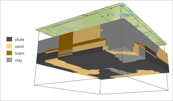

Illustration de l’outil Nearest Neighbor 3D (Voisin le plus proche 3D)
Une couche voxel représente les classes de sol et de roche du point 3D le plus proche.
