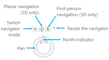

Mode de direction
L’état d’affichage plus petit du navigateur à l’écran affiche la direction lorsque vous vous déplacez avec l’anneau. Une fois que l’anneau de déplacement change de couleur, vous pouvez commencer à vous déplacer en le faisant glisser dans la direction de votre choix. Plus vous êtes proche du centre du navigateur, plus la vitesse de déplacement est faible. Une flèche semi-transparente suit votre pointeur pour indiquer la direction lorsque vous vous éloignez de l’anneau. Cliquez sur le bouton North (Nord) pour rétablir l’orientation vers le Nord de la caméra.
Navigateur en mode direction

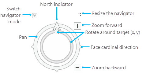

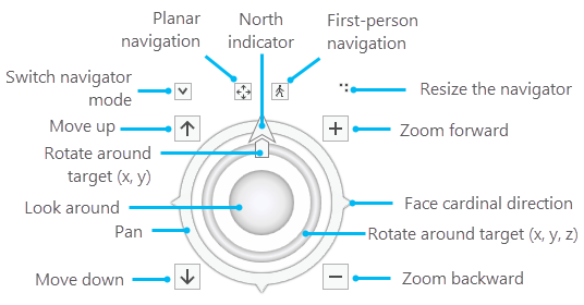

Mode contrôle total
Le navigateur en mode Contrôle total dispose d’un ensemble plus large de fonctions pour manipuler la caméra. Passez le pointeur sur les contrôles pour mettre en évidence les contrôles avec lesquels vous pouvez interagir. Le contrôle précis de la caméra vous offre une expérience de navigation plus intuitive si vous débutez en navigation en 3D. Par ailleurs, certaines données SIG sont difficiles à parcourir et votre processus peut nécessiter de naviguer et mettre à jour en même temps. Vous pouvez y parvenir avec le navigateur tout en ayant accès au pointeur pour mettre à jour la géométrie des entités car le navigateur est compatible avec les appareils à écran tactile.
Navigateur en mode Contrôle total en 2D
Illustration des fonctionnalités du navigateur en mode Contrôle total en 2D.
Navigateur en mode Contrôle total en 3D
Illustration des fonctionnalités du navigateur en mode Contrôle total en 3D.
Le tableau suivant répertorie les options de contrôle du navigateur et leur description :
Option de contrôle du navigateur Description
Indicateur du Nord Effectuez une rotation pour indiquer la direction Nord. Cliquez sur la flèche pour retourner à la vue orientée vers le Nord.
Changer le mode du navigateur Changez la vue d’affichage du navigateur en mode Heading (Direction) (déplacement et indicateur Nord uniquement) ou en mode Full Control (Contrôle total).
Move up (Remonter)/Move down (Descendre) Spécifique à la 3D, déplacez la caméra verticalement plus haut ou plus bas. Les coordonnées x, y et la direction de la caméra sont conservées.
Redimensionner le navigateur Faites glisser le navigateur pour le redimensionner. Il est préférable d’utiliser des tailles plus grandes pour les écrans tactiles. La taille par défaut est une propriété personnalisable à l’ouverture du navigateur pour les nouvelles cartes et scènes.
Zoom forward (Zoom avant)/Zoom backward (Zoom arrière) Zoomez continuellement plus près ou plus loin de la vue. En 3D, l’angle de vue de la caméra est conservé.
Faire face aux points cardinaux Vous pouvez cliquer sur les flèches sur l’anneau extérieur. Cliquez pour faire pivoter la vue dans la direction cardinale spécifique (N/S/E/O).
Pan (Déplacer) (anneau extérieur) Déplacez en continu la caméra horizontalement en 2D et 3D. Vous pouvez cliquer sur l’anneau pour de brefs mouvements de déplacement ou cliquer dessus et maintenir le bouton de la souris enfoncé pour vous déplacer en continu dans la vue en suivant la direction du pointeur. La vitesse de la caméra dépend de la distance d’éloignement de l’anneau. Passer le pointeur près du centre du navigateur ralentit la vitesse de déplacement.
Rotation autour de la cible (x,y) : poignée sur l’anneau intérieur Faites pivoter la caméra autour du point central de la cible. Cliquez et maintenez le bouton de la souris enfoncé pour effectuer une rotation dans un mouvement similaire à celui d’un cadran.
Rotation autour de la cible (x,y,z) : anneau intérieur Spécifique à la 3D, la rotation en x, y, z permet de faire pivoter la caméra et de l’incliner. La flèche d’orientation vers le Nord sur l’anneau extérieur pivote pour servir de guide directionnel des informations visuelles. Cliquez sur l’anneau et faites-le glisser vers la gauche et la droite pour le faire pivoter en x,y autour de la position centrale de la cible. Faites monter ou descendre l’anneau pour incliner la caméra. Pour cela, la cible doit être le sol ou une entité.
Si aucun sol ou entité n’est disponible pour la cible (par exemple, lors de l’observation du ciel), la rotation de la caméra passe à un tour d’horizon de la caméra pour déplacer la cible vers une localisation cible fonctionnelle.
Effectuer un tour d’horizon La caméra reste stationnaire, mais peut regarder dans toutes les directions. Cela revient à utiliser le raccourci clavier B avec l’outil Explore (Explorer) . En navigation libre, les autres anneaux et l’indicateur Nord sont mis à jour en même temps pour maintenir la direction actuelle de la vue.
Navigation planaire Si vous naviguez avec la souris, la caméra est contrainte de conserver l’angle et la distance de vue actuels. Dans cet état, se déplacer dans la scène donne l’impression de déplacer la caméra dans l’affichage de l’écran.
Navigation à la première personne La caméra navigue dans la scène en utilisant la perspective d’une personne marchant. Parcourez l’écran en 3D à l’aide du clavier pour déplacer la caméra et le pointeur de la souris et effectuer un tour d’horizon. La caméra conserve une élévation constante à mesure que vous vous déplacez et la vitesse est ajustable via la molette centrale de la souris ou en cliquant sur le contrôle de vitesse qui apparaît sous le bouton si la navigation à la première personne est activée.
