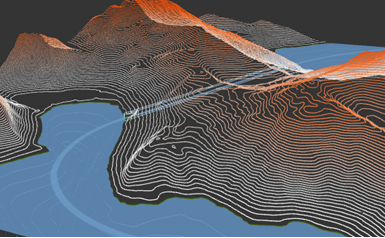

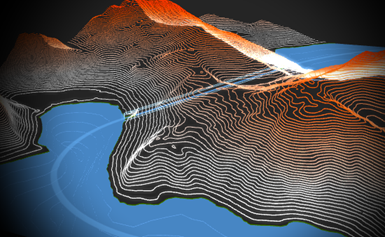

Les images ci-dessous comparent une scène sans effets post-traitement appliqués avec une scène dont le contraste et la saturation sont augmentés à l’aide de dégradés de couleur, ainsi que d’effets post-traitement de vignette et de néon.
Scène sans effet de post-traitement appliqué
Scène avec effets de post-traitement de contraste, saturation, vignette et néon
