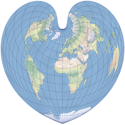

Exemple de projection de Bonne
Illustration de la projection cartographique équivalente de Bonne centrée sur Greenwich.

La projection de Bonne est une projection cartographique pseudoconique. Le méridien central est projeté sous forme de ligne droite. Les autres méridiens sont des courbes complexes, concaves vers le méridien central et équidistantes le long de chaque parallèle. Les parallèles de latitude sont des arcs circulaires concentriques équidistants le long du méridien central. Ils sont concaves vers le pôle le plus proche du parallèle de référence. Le contour de la projection prend la forme d’un cœur. Les deux pôles sont projetés sous la forme de points. Le graticule est symétrique sur le méridien central.
