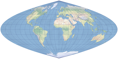

Exemple de projection parabolique de Craster
Illustration de la projection parabolique de Craster équivalente centrée sur Greenwich.

La projection parabolique de Craster est pseudo-cylindrique. L’équateur et le méridien central sont projetés sous forme de lignes droites, l’équateur projeté étant deux fois plus long que le méridien central. Les autres méridiens sont des courbes paraboliques équidistantes, renflées en s’éloignant du méridien central. Les parallèles sont droits, espacés de manière inégale et perpendiculaires au méridien central. Leur espacement diminue très progressivement à mesure que l’on s’éloigne de l’équateur. Les pôles sont représentés par des points et apparaissent comme tronçons saillants. Le contour de la carte est similaire à celui de la projection sinusoïdale. Le graticule est symétrique par rapport à l’équateur et au méridien central.
