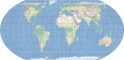

Exemple de projection Equal Earth
Illustration de la projection cartographique Equal Earth centrée sur Greenwich.

Graticule
La projection Equal Earth est une projection pseudo-cylindrique. Tous les parallèles, le méridien central et les deux pôles sont présentés sous forme de lignes droites. Les parallèles sont espacés de manière inégale. Les méridiens sont espacés de manière régulière et, à l’exception du méridien central, sont courbés vers l’extérieur. Les pôles mesurent 0,59247 fois la longueur de l’équateur. Le graticule est symétrique par rapport à l’équateur et au méridien central.
Distorsion
La projection Equal Earth est une projection équivalente. Les formes, directions, angles et distances sont déformés et étirés du nord au sud dans les zones tropicales et de latitude moyenne. Plus près des pôles, les entités sont compressées dans la direction nord-sud. Les valeurs de distorsion sont symétriques le long de l’équateur et du méridien central.
