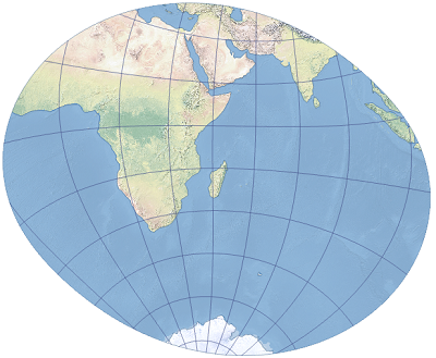

Exemple de projection Mercator oblique de Laborde
La projection Mercator oblique de Laborde est représentée centrée sur Madagascar.

Graticule
La projection Mercator oblique de Laborde est une projection cylindrique oblique. En général, les méridiens et les parallèles sont des courbes complexes. Seuls deux méridiens, distants d’exactement 180°, peuvent être projetés sous forme de lignes droites qui croisent les pôles. Les deux pôles sont représentés par un point à l’intérieur du contour de la projection.
