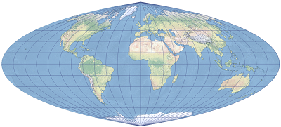

Exemple de projection authalique quartique
La projection authalique quartique est représentée centrée sur Greenwich.

Graticule
La projection authalique quartique est une projection pseudo-cylindrique. L’équateur et le méridien central sont projetés sous forme de lignes droites, l’équateur projeté étant d’environ 2,22144 fois plus long que le méridien central. Les autres méridiens sont représentés par des courbes algébriques de quatrième ordre, bombées à mesure que l’on s’éloigne du méridien central et équidistantes. Les parallèles ne sont pas équidistants comme dans la projection azimutale équivalente de Lambert dans un aspect équatorial. Tous les parallèles sont des lignes droites, perpendiculaires au méridien central. Les pôles sont présentés sous forme de points formant des bords saillants. Le contour est similaire à celui de la projection sinusoïdale. Le graticule est symétrique par rapport à l’équateur et au méridien central.
