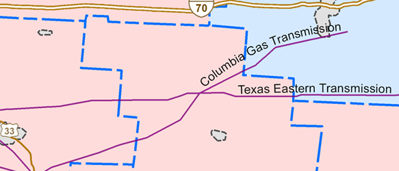

  • Minimize labels (Réduire les étiquettes) : cette option s’efforce de minimiser le nombre d’étiquettes associées aux entités. Plutôt que de placer une étiquette de chaque côté de la jonction pour la même entité, cette option peut placer une seule étiquette sur un côté de la jonction ou l’étirer sur toute la jonction. La première image ci-dessous illustre ce paramètre.

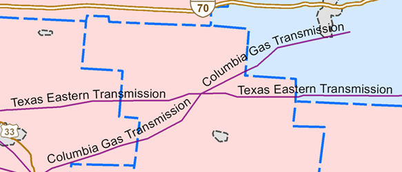

  • Unambiguous (Sans ambiguïté) : les jonctions du réseau sont étiquetées de manière à ce qu’il n’y ait aucune ambiguïté quant à l’identité des entités. Cette option permet de placer davantage d’étiquettes sur la carte que l’option Minimize labels (Réduire les étiquettes), car une même entité peut être étiquetée de chaque côté de la jonction. Il s’agit de l’option par défaut. La deuxième image ci-dessous illustre ce paramètre.
Connexion de lignes définie avec l’option Minimize labels (Réduire les étiquettes)
Connexion de lignes définie avec le type Unambiguous (Sans ambiguïté), qui est l’option par défaut
