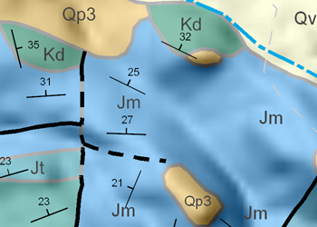

Répéter des étiquettes au sein d’une entité surfacique
Lorsque vous positionnez des étiquettes à l’aide du style Regular placement (Placement normal) et des options de position d’étiquette à l’intérieur, vous pouvez utiliser l’option Repeat (Répéter) pour placer l’étiquette dans toute l’entité. Les étiquettes seront placées dans les zones périphériques de l’entité surfacique, et dans une grille sur le corps de l’entité. La distance entre les étiquettes est déterminée par la valeur Minimum interval (Intervalle minimum).
L’image suivante montre les étiquettes de polygone de la formation de Morrison, qui se répètent dans toute l’entité géologique.
Étiquette de polygone se répétant au sein d’une entité surfacique
