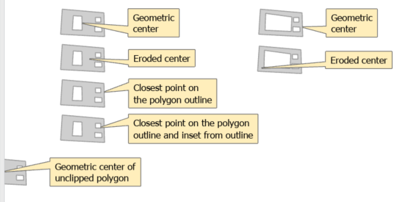

  • Geometric center (Centre géométrique)
    Si le point d’ancrage ne peut pas être placé au centre géométrique du polygone, il est placé sur le point le plus proche de l’étiquette sur le contour. Le centre géométrique du polygone est aussi son centre de gravité. Il ne se trouve pas toujours à l’intérieur de l’entité ; lorsqu’il ne s’y trouve pas, le point d’ancrage est placé sur le contour de celle-ci. Il s’agit de l’option par défaut.
  • Eroded center (Centre érodé)
    Le point d’ancrage est placé au centre érodé du polygone. Pour déterminer le centre érodé, on élimine les couches externes du polygone comme si l’on pelait un oignon, jusqu’à ce qu’il ne reste qu’un point central. Le centre érodé est toujours compris dans les limites du polygone.
  • Closest point on the polygon outline (Point le plus proche sur le contour du polygone)
    Le point d’ancrage est placé au point le plus proche sur le contour du polygone au niveau de l’étiquette ou de l’insertion par rapport au contour du polygone selon une valeur définie lors de l’utilisation de l’option Inset from outline (Inséré par rapport au contour). Cette option se révèle utile si l’étiquetage des limites entre les polygones et l’étiquetage de la limite ne sont pas clairs quant au polygone réellement étiqueté.
  • Geometric center of unclipped polygon (Centre géométrique du polygone non découpé)
    Le point d’ancrage est placé au centre géométrique du polygone non découpé. Si le polygone se trouve en partie à l’extérieur de l’étendue courante, le moteur d’étiquetage Maplex utilise le polygone entier pour calculer le centre géométrique. Si le point d’ancrage ne peut pas être placé au centre géométrique en raison d’un trou dans l’entité, le centre érodé du polygone découpé est utilisé. Comme le moteur d’étiquetage Maplex utilise le polygone non découpé pour placer le point d’ancrage, il peut arriver que celui-ci soit placé à l’extérieur de l’étendue actuelle.
L’image suivante illustre ces options d’emplacement d’ancrage de rappel :
Emplacements d’ancrage de rappel disponibles
Les emplacements d’ancrage de rappel disponibles sont illustrés.
