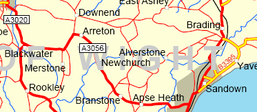

Dans l’image ci-après, l’étiquette pour Isle of Wight est définie comme étiquette d’arrière-plan. Vous pouvez voir que les étiquettes de ville et de route la traite comme un espace vide et apparaissent par dessus l’étiquette.
Étiquette définie comme étiquette d’arrière-plan
