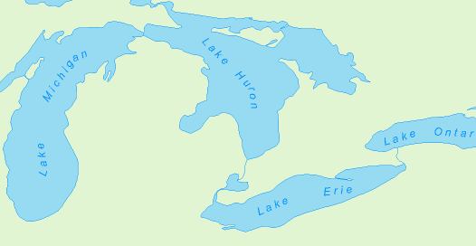

L’image suivante montre les Grands Lacs étiquetés à l’aide du style River placement (Placement fluvial) et du paramètre Word spacing (Espacement des mots) :
Paramètre Word spacing (Espacement des mots) utilisé avec le style River placement (Placement fluvial).
