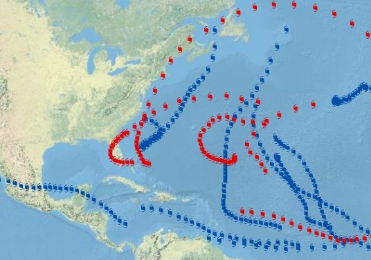

Imaginons que vous ayez des données provenant de deux périodes différentes et que vous souhaitiez les comparer côte à côte. Il peut être utile de lire les deux jeux de données comme s’ils se produisaient simultanément. Ainsi, vous pouvez rechercher les schémas similaires ou les différences dans les jeux de données. Par exemple, vous pouvez comparer les saisons des ouragans sur deux années consécutives en appliquant un décalage temporel d’exactement un an aux données de la première saison. Vous pouvez ensuite lire les deux saisons des ouragans ensemble, comme si elles se produisaient la même année. Cela vous permet de rechercher des modèles indiquant quand et où se produisent les ouragans sur les deux ans. Cet exemple est illustré ci-dessous :
Décalage temporel sur une carte
