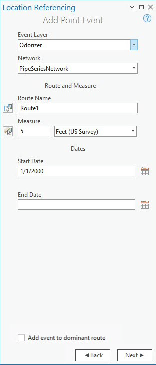

Les sections Route and Measure (Itinéraire et mesure) et Dates apparaissent dans la fenêtre Add Point Event (Ajouter un événement ponctuel).
Cliquez sur la flèche de la liste déroulante Event Layer (Couche d’événements) et sélectionnez la couche d’événements ponctuels où vous souhaitez ajouter l’événement.
La valeur Network (Réseau) sélectionnée repose sur la couche d’événements sélectionnée.
Spécifiez un itinéraire en procédant de l’une des manières suivantes :
Indiquez le nom d’un itinéraire dans la zone de texte Name (Nom de l’itinéraire).
Cliquez sur Choose route from map (Choisir un itinéraire sur la carte)
, puis sur le point sur l’itinéraire au niveau duquel l’événement ponctuel doit être ajouté.
La mesure est initialement spécifiée à l’aide de la localisation d’itinéraire sur laquelle vous avez cliqué.
Vous pouvez choisir une nouvelle mesure en cliquant sur Choose measure from map (Choisir une mesure sur la carte)
.Conseil :
Après avoir cliqué sur Choose route from map (Choisir un itinéraire sur la carte)
ou Choose measure from map (Choisir une mesure sur la carte)
, survolez les itinéraires avec votre souris pour afficher l’itinéraire et la mesure au niveau du pointeur.Remarque :
Si un message sur l’acquisition des verrous ou la réconciliation s’affiche, la prévention des conflits est activée.
Une fois qu’un itinéraire a été sélectionné, l’outil tente de libérer le verrou d’itinéraire si ce dernier est acquis par l’utilisateur actuel dans une autre version et que son statut de libération est oui.
Spécifiez une nouvelle localisation en procédant de l’une des manières suivantes :
Saisissez la valeur dans la zone de texte Measure (Mesure).
Cliquez sur Choose measure on the map (Choisir une mesure sur la carte)
, puis sur la valeur de mesure le long de l’itinéraire sur la carte.
Une fois la mesure spécifiée, un point vert apparaît sur la carte au niveau de la localisation de cette mesure.
La date de début par défaut est la date actuelle, mais vous pouvez changer cette date en procédant de l’une des manières suivantes :
Spécifiez la date de début dans la zone de texte Start Date (Date de début).
Cliquez sur Calendar (Calendrier)
et sélectionnez la date de début.Cochez la case Route start date (Date de début de l’itinéraire).
Vous pouvez également spécifier la date de fin de l’événement ponctuel en procédant de l’une des manières suivantes :
Spécifiez la date de fin dans la zone de texte End Date (Date de fin).
, et choisissez la date de fin.Cochez la case Route end date (Date de fin de l’itinéraire).
Si la date de fin n’est pas indiquée, les événements restent valides indéfiniment à partir de la date de début de l’événement.
Cliquez sur Next (Suivant).

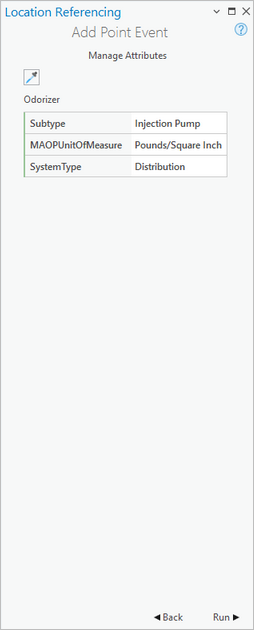

Les attributs de la couche d’événements ponctuels choisie apparaissent sous Manage Attributes (Gérer les attributs).
Fournissez les valeurs attributaires pour la couche d’événements.
Remarque :
Cliquez sur Copy attribute values by selecting event on the map (Copier les valeurs attributaires en sélectionnant un événement sur la carte)
, puis sur un événement ponctuel existant appartenant à la même couche d’événements sur la carte pour copier les attributs d’événement de cet événement.Remarque :
Une fois que des événements ont été sélectionnés, les verrous d’événement sont acquis ou transférés à l’utilisateur actuel dans la version actuelle.
Contrairement aux verrous d’itinéraire, il n’existe aucune tentative de libération des verrous d’événement dans une activité de mise à jour.
Cliquez sur Run (Exécuter).
