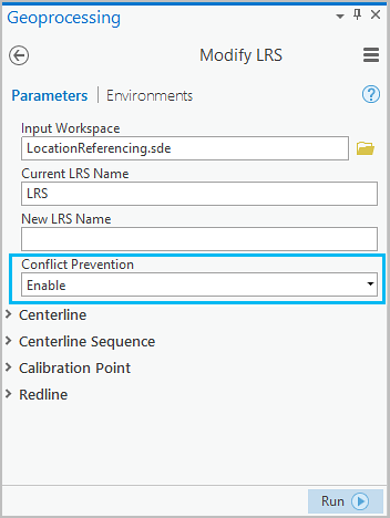

Une fois que le jeu de données est inscrit en tant que branche versionnée, exécutez l’outil Modifier le système LRS avec le paramètre Conflict Prevention (Prévention des conflits) défini sur Enable (Activer).
Outil Modifier le système LRS avec l’option Conflict Prevention (Prévention des conflits) activée

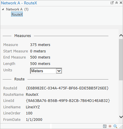

  1. Dans l’onglet Location Referencing, dans le groupe Tools (Outils), cliquez sur Identify Routes (Identifier des itinéraires) , puis cliquez sur RouteX (ItinéraireX).
    La fenêtre contextuelle Identify Routes (Identifier des itinéraires) apparaît.
    Fenêtre contextuelle Identify Routes (Identifier des itinéraires)
    La fenêtre contextuelle Identify Routes (Identifier des itinéraires) indique qu’il n’existe aucun verrou.
  2. Vérifiez qu’il n’existe aucun verrou sur la ligne ou l’itinéraire sélectionné.
    L’exemple précédent indique qu’il n’existe aucun verrou pour RouteX.

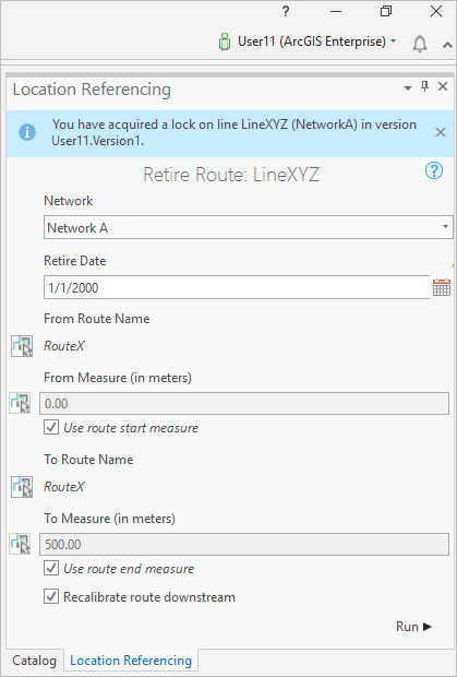

  4. Cliquez sur Choose route from map (Choisir un itinéraire sur la carte) , puis sur l’itinéraire à retirer.
    Lorsque le nom d’un itinéraire est sélectionné, un message d’acquisition de verrou apparaît en haut de la fenêtre.
    Fenêtre Retire Route (Retirer l’itinéraire) avec le verrou acquis
    Les itinéraires acquis sont confirmés dans la fenêtre Retire Route (Retirer l’itinéraire).
    Le message de verrouillage contient les informations suivantes :
    • Le verrou a été acquis sur LineXYZ.
      Remarque :
      RouteX fait partie de LineXYZ.
      Puisque RouteY et RouteZ font partie de LineXYZ, ils sont également verrouillés pour mise à jour.
    • Le verrou a été acquis par l’utilisateur du portail, User11.
    • Le verrou sur LineXYZ pour la version nommée, Version1, a été acquis par User11.
    Remarque :
    Vous transférez automatiquement un verrou de ligne ou d’itinéraire existant d’une autre personne à vous-même si toutes les conditions suivantes sont remplies :
    • La version possédée par l’autre personne est publique.
    • Vous effectuez la demande dans la même version que celle dans laquelle l’autre personne possède le verrou.
    • Si la version de verrou est une version nommée, le propriétaire du verrou ne possède pas de session de mise à jour actuellement ouverte dans cette version. Si la version de verrou est la version par défaut, le propriétaire du verrou ne possède pas de session de lecture actuellement ouverte dans la version par défaut.

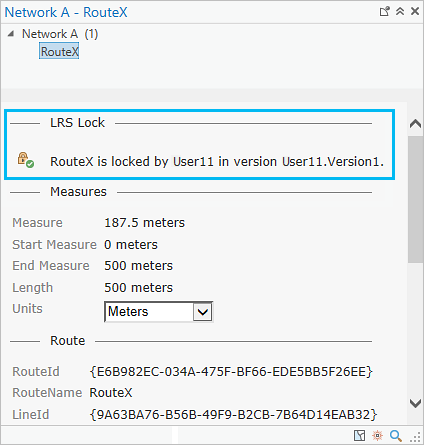

  5. Pour vous assurer que le verrou existe, cliquez sur Identify Routes (Identifier des itinéraires) , puis cliquez de nouveau sur RouteX.
    Section Verrou LRS de la fenêtre contextuelle Identify Routes (Identifier des itinéraires)
    La fenêtre contextuelle Identify Routes (Identifier des itinéraires) indique que l’itinéraire est verrouillé.
    L’icône Locked by you (Verrouillé par vous-même)  garantit également que vous possédez des verrous sur l’itinéraire identifié et que vous pouvez le mettre à jour.

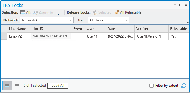

  6. Éventuellement, dans l’onglet Location Referencing, dans le groupe Conflict Prevention (Prévention des conflits), identifiez les verrous existants à l’aide du bouton LRS Locks (Verrous LRS) .
    La table LRS Locks (Verrous LRS) apparaît.
    Table LRS Locks (Verrous LRS)
    La table indique l’existence du verrou récemment acquis.

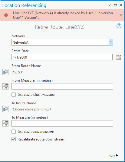

Comme décrit précédemment, la logique de prévention des conflits autorise la mise à jour d’un itinéraire ou d’une ligne et d’un événement par une seule personne dans une seule version à la fois.
Par exemple, si User22 tente de retirer l’itinéraire RouteX alors qu’il est verrouillé par User11, le message suivant apparaît :
Fenêtre Retire Route (Retirer l’itinéraire), sans verrou acquis
L’itinéraire ne peut pas être mis à jour par User22 lorsque User11 possède les verrous.
Le message fournit les informations suivantes :
  • LineXYZ ne peut pas être mis à jour car le verrou appartient à une autre personne.
    Remarque :
  • Le verrou a déjà été acquis par l’utilisateur du portail, User11.
  • Le verrou sur LineXYZ pour la version nommée, Version1, a déjà été acquis par User11.

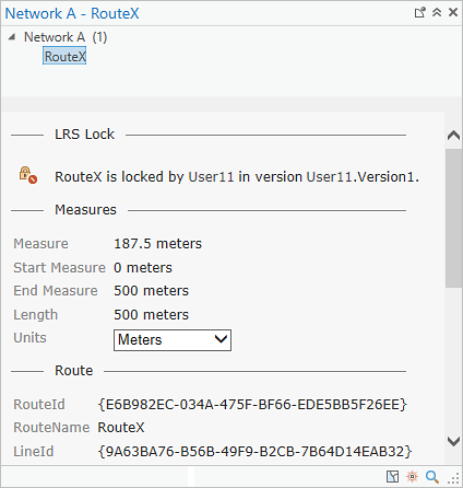

La fenêtre contextuelle Identify Routes (Identifier des itinéraires) affiche le résultat suivant :
Fenêtre contextuelle Identify Route (Identifier un itinéraire), verrous existants
L’itinéraire ne peut pas être mis à jour en raison de verrous existants.
La table LRS Locks (Verrous LRS) apparaît et répertorie les verrous.

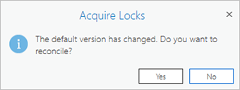

Vérifier que la version la plus récente du jeu de données est mise à jour
Mettez à jour la version la plus récente pour que toutes les modifications récentes apportées aux données figurent dans la version mise à jour. Pour s’assurer de mettre à jour la version la plus récente, Location Referencing vérifie si une réconciliation avec la version par défaut est nécessaire avant l’acquisition d’un verrou. Si une version nommée doit être réconciliée avec la version par défaut, le message suivant apparaît :
Boîte de dialogue Acquire Locks (Acquérir les verrous)
Procédez à la réconciliation avec la version par défaut.
Cliquez sur Yes (Oui) dans la boîte de dialogue Acquire Locks (Acquérir les verrous) pour réconcilier la version nommée avec la version par défaut.
