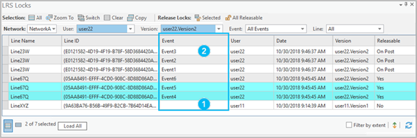

Vous pouvez différencier les types de verrou en examinant le contenu de la colonne Event (Événement). Si une cellule dans la colonne Event (Événement) contient une valeur, cela signifie que le verrou est un verrou d’événement. Si une cellule dans la colonne Event (Événement) est vide, cela signifie que le verrou est un verrou d’itinéraire ou de ligne.
Voici des exemples de verrou d’itinéraire et de verrou d’événement dans la table LRS Locks (Verrous LRS) :
Table LRS Locks (Verrous LRS), colonne Event (Événement)
Vous pouvez identifier les types de verrou dans la table LRS Locks (Verrous LRS) par utilisateur.
Élément
Type de verrou
Itinéraire ou ligne
Événement

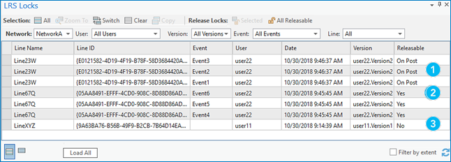

Impact de l’utilisateur et de la version sur le statut de libération
Le statut de libération indiqué dans la table LRS Locks (Verrous LRS) dépend de l’utilisateur connecté et de la version mise à jour.
Voici un exemple de table LRS Locks (Verrous LRS) où user22 s’est connecté avec Version2 :
Table LRS Locks (Verrous LRS) avec user22
Les numéros de l’image ci-dessus correspondent aux numéros de la table suivante :
Les verrous ont été acquis par user22 dans Version2 et leurs mises à jour ont été enregistrées, générant le statut de libération On Post (Sur réinjection).
Les verrous ont été acquis par user22 dans Version2 et aucune mise à jour n’a été enregistrée, générant le statut de libération Yes (Oui).
Les verrous ont été acquis par user11 dans Version1 et l’utilisateur connecté (user22) n’a pas acquis les verrous, générant le statut de libération No (Non).

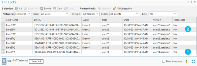

Voici un exemple de table LRS Locks (Verrous LRS) où user11 s’est connecté avec Version1 :
Table LRS Locks (Verrous LRS) avec user11
Le verrou a été acquis par user11 dans Version1 et aucune mise à jour n’a été enregistrée, générant le statut de libération Yes (Oui).
Les verrous ont été acquis par user22 dans Version2 et l’utilisateur connecté (user11) n’a pas acquis les verrous, générant le statut de libération No (Non).
