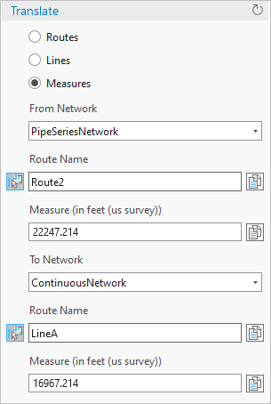

Scénario de conversion de mesures
Dans l’exemple suivant, l’option Measures (Mesures) permet de convertir une mesure sur un itinéraire dans un réseau d’ingénierie en mesure coïncidente sur un itinéraire dérivé dans un réseau continu :
Dans cet exemple, la valeur From Network (Réseau de départ) représente un réseau d’ingénierie et la valeur To Network (Réseau d’arrivée) un réseau dérivé continu.
Le choix de Route2 à la mesure 20 donne une mesure convertie de 15 sur RouteD dans le réseau dérivé.

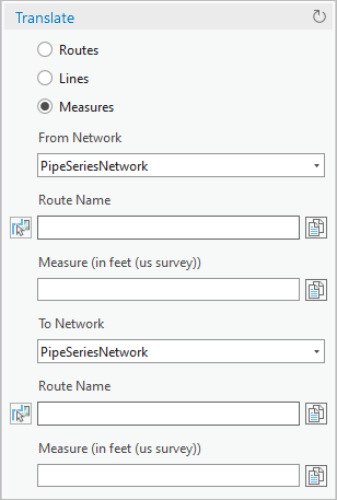

Convertir des mesures
Pour localiser la mesure fournie sur un itinéraire coïncident ou d’intersection, procédez comme suit :
Conseil :
Vous pouvez également obtenir la localisation des itinéraires et des mesures à l’aide de l’outil Localiser des itinéraires et des mesures.
Ouvrez la carte contenant le réseau qui est la source de la mesure à convertir.
Dans l’onglet Location Referencing, dans le groupe Tools (Outils), cliquez sur Translate (Convertir)
.La boîte de dialogue Translate (Convertir) apparaît avec bouton Routes (Itinéraires) sélectionné par défaut.
Cliquez sur le bouton Measures (Mesures).
Les champs relatifs aux mesures s’affichent dans la boîte de dialogue Translate (Convertir).
Cliquez sur la flèche de la liste déroulante From Network (Réseau de départ) et choisissez le réseau qui fournira la mesure à convertir.
Dans la section From Network (Réseau de départ), choisissez la mesure à convertir en procédant de l’une des façons suivantes.
Cliquez sur le bouton Choose route from map (Choisir un itinéraire sur la carte)
pour Route Name (Nom de l’itinéraire).Saisissez le nom d’itinéraire dans la zone de texte Route Name (Nom de l’itinéraire).
Remarque :
Après avoir cliqué sur le bouton Choose route from map (Choisir un itinéraire sur la carte)
, déplacez le pointeur sur l’itinéraire et cliquez dessus pour le sélectionner.S’il n’existe qu’un seul itinéraire applicable à la localisation de mise à jour, il est renseigné dans la zone de texte lorsque vous cliquez dessus. Si plusieurs itinéraires sont applicables, la boîte de dialogue Select Route (Sélectionner un itinéraire) s’ouvre. Choisissez un itinéraire applicable parmi les itinéraires applicables.
La mesure To Network (Réseau d’arrivée) est renseignée si sa valeur provient du réseau d’arrivée.
Le cas écheant, cliquez sur la flèche de la liste déroulante To Network (Réseau d’arrivée) et choisissez le réseau cible qui contient la mesure coïncidente.
Si la valeur To Network (Réseau d’arrivée) est modifiée après sélection d’une valeur dans le champ From Network (Réseau de départ), la sélection est effacée.
