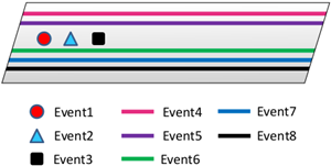

Le diagramme suivant présente une portion de chaussée avant le remplacement :
Chaussée avant le remplacement
Avant le remplacement, la portion de chaussée comporte huit événements, trois événements ponctuels (événements 1 à 3) et cinq événements linéaires (événements 4 à 8).

Il existe une route avec des mesures de 0 à 10. Divers événements linéaires et ponctuels sont présents sur la route.
Pendant l’inspection, il a été déterminé qu’une portion de la route entre les mesures 0 et 5 devait être remplacée le 31/12/2017 (voir ci-dessous).
Portion de la route à remplacer
Les événements sont classés dans les catégories de remplacement d’événements suivantes :

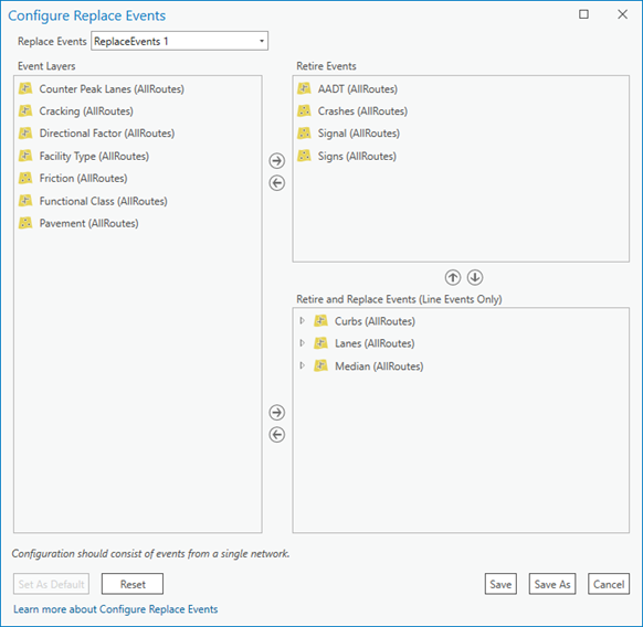

  2. Dans l’onglet Location Referencing, dans le groupe Events (Événements), cliquez sur Configure Replacement (Configurer le remplacement) .
    La boîte de dialogue Configure Replace Events (Configurer le remplacement d’événements) apparaît.
    S’il n’existe aucune configuration de remplacement d’événements, la boîte de dialogue Create New Replace Events (Créer un nouveau remplacement d’événements) en haut de la boîte de dialogue Configure Replace Events (Configurer le remplacement d’événements), où vous pouvez créer une configuration nommée.
    Boîte de dialogue Create New Replace Events (Créer un nouveau remplacement d’événements)
    Boîte de dialogue Configure Replace Events (Configurer le remplacement d’événements)

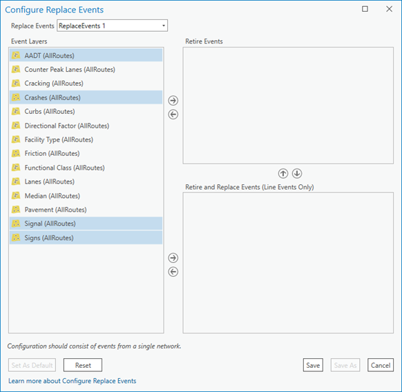

  3. Appuyez sur la touche Shift et cliquez pour sélectionner une plage d’événements ou appuyez sur la touche Ctrl et cliquez pour sélectionner des événements dans le désordre. Ensuite, faites glisser plusieurs événements linéaires de la liste Event Layers (Couches d’événements) vers la liste Retire and Replace Events (Retirer et remplacer des événements).
    Choix des événements à retirer
    Vous pouvez aussi utiliser les boutons de flèche de la boîte de dialogue pour déplacer les couches sélectionnées de la liste Event Layers (Couches d’événements) vers d’autres listes ou pour déplacer des couches d’événements linéaires de haut en bas entre les listes Retire Events (Retirer les événements) et Retire and Replace Events (Retirer et remplacer des événements).
    Conseil :
    Cliquez sur Reset (Réinitialiser) pour rétablir la configuration à son état initial ou enregistré pour la dernière fois.
    Les événements qui demeurent dans la liste Event Layers (Couches d’événements) sont laissés tels quels lors de l’exécution du remplacement d’événements.

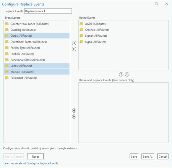

    Choix des événements à retirer et remplacer
  4. Appuyez sur la touche Shift et cliquez pour sélectionner une plage d’événements ou appuyez sur la touche Ctrl et cliquez pour sélectionner des événements dans le désordre. Ensuite, faites glisser plusieurs événements linéaires de la liste Event Layers (Couches d’événements) vers la liste Retire and Replace Events (Retirer et remplacer des événements).
    Remarque :
    Seuls les événements linéaires peuvent être retirés et remplacés.
    Remplacement d’événements configuré
    Remarque :
    Si aucun événement n’est configuré en vue de son retrait ou de son retrait et de son remplacement, il n’est pas possible d’enregistrer la configuration.

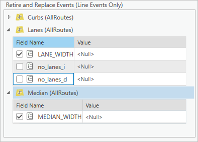

  5. Vous pouvez également cliquer sur la flèche d’une couche d’événements dans la liste Retire and Replace Events (Retirer et remplacer des événements) pour la développer.
    La liste développée des champs de couche d’événements modifiables apparaît. Désélectionnez la case à cocher correspondant à un élément pour exclure ce dernier du remplacement d’événements.
    Si des attributs par défaut sont configurés, ils sont répertoriés. Vous pouvez remplacer les attributs par défaut si vous utilisez la fenêtre Replace Events (Remplacer les événements) pour le remplacement d’événements.
    Champs développés de la couche d’événements Lanes (Voies)
    Remarque :
    Certains champs attributaires sont obligatoires . Un champ attributaire obligatoire est un champ qui ne peut pas avoir de valeur nulle et qui n’a pas de valeur par défaut. La case à cocher d’un champ attributaire ne peut pas être désélectionnée.
  6. Cliquez sur Save (Enregistrer) pour enregistrer la configuration de remplacement d’événements.
    Remarque :
    La configuration du remplacement d’événements est enregistrée à l’emplacement du dossier de remplacement d’événements. Il s’agit de l’emplacement du dossier de projet ArcGIS Pro actif par défaut.
    Vous pouvez définir les options Location Referencing à l’aide de l’onglet Location Referencing de la boîte de dialogue Options.
    Si un fichier .lrer portant le nom spécifié n’existe pas encore, il est créé en utilisant le nom affecté dans la boîte de dialogue Create New Replace Events (Créer un nouveau remplacement d’événements).
  7. Si vous le souhaitez, cliquez sur Save As (Enregistrer sous) pour enregistrer la configuration dans un fichier .lrer sous un autre nom ou à un emplacement différent.
    Vous pouvez partager le fichier .lrer enregistré pour que d’autres utilisateurs puissent le placer à l’emplacement du dossier de remplacement d’événements.
    Pour supprimer une configuration de remplacement d’événements existante, supprimez le fichier .lrer de l’emplacement du dossier de remplacement d’événements.
  8. Si vous le souhaitez, cliquez sur Set As Default (Définir par défaut) pour désigner cette configuration de remplacement d’événements comme configuration par défaut pour le projet.
  9. Cliquez sur Close (Fermer) pour fermer la boîte de dialogue Configure Replace Events (Configurer le remplacement d’événements).
