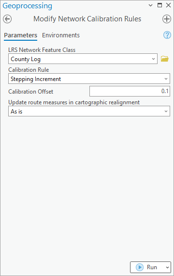

  • Intervalle incrémenté - Un intervalle incrémenté permet de définir une valeur que les mesures utilisent pour ajuster, ou incrémenter, chaque interruption physique dans l’itinéraire. Cette méthode ajoute la valeur de l’incrément à la mesure à la fin de l’interruption physique. Elle permet généralement d’ajouter une valeur d’incrément personnalisée aux mesures d’itinéraire au niveau des interruptions physiques ou encore d’éviter que la même mesure ne soit présente sur l’itinéraire à deux localisations spatiales du fait des interruptions physiques. La valeur de l’incrément que vous définissez doit être numérique et peut inclure des valeurs décimales. Cependant, si un itinéraire sans interruption dans les mesures de calibrage est requis, définissez la valeur de l’incrément sur 0.
    Outil Modifier les règles de calibrage du réseau qui utilise la règle de calibrage Stepping Increment (Intervalle incrémenté)

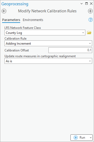

  • Adding Increment (Ajout incrémenté) - Un ajout incrémenté permet de définir une valeur à ajouter à chaque mesure d’un itinéraire au niveau de chaque interruption physique, en plus de la longueur totale des valeurs de mesure de départ et de mesure d’arrivée de l’itinéraire. Cette méthode permet généralement d’ajouter une valeur d’incrément personnalisée aux mesures d’itinéraire au niveau des interruptions physiques et d’éviter la perte de kilomètres le long d’un itinéraire. La valeur de l’incrément que vous définissez doit être numérique et peut inclure des valeurs décimales. La définition d’une valeur d’incrément égale à 0 produit un itinéraire sans interruption dans les mesures de calibrage au niveau des interruptions physiques.
    Outil Modifier les règles de calibrage du réseau qui utilise la règle de calibrage Adding Increment (Ajout incrémenté)

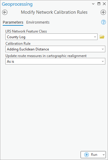

  • Euclidean Distance (Distance euclidienne) : cette option calcule et ajoute la distance euclidienne, ou distance en ligne droite, au niveau de chaque interruption physique le long d’un itinéraire mis à jour. La distance euclidienne calculée est également ajoutée à la longueur totale des segments qui constituent l’itinéraire afin de produire les valeurs de mesure de départ et de mesure d’arrivée de l’itinéraire.
    Outil Modifier les règles de calibrage du réseau qui utilise la règle de calibrage Adding Euclidean Distance (Ajout de distance euclidienne)
