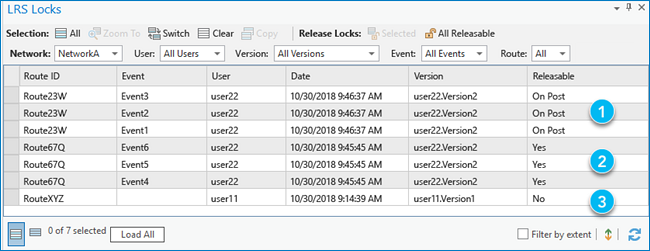

Voici un exemple de table LRS Locks (Verrous LRS) où user22 s’est connecté avec Version2 :
Table LRS Locks (Verrous LRS) avec user22
La table LRS Locks (Verrous LRS) est illustrée avec user22 connecté dans Version2.
Les verrous ont été acquis par user22 dans Version2 et leurs mises à jour ont été enregistrées, générant le statut de libération On Post (Sur réinjection).
Les verrous ont été acquis par user22 dans Version2 et aucune mise à jour n’a été enregistrée, générant le statut de libération Yes (Oui).
Les verrous ont été acquis par user11 dans Version1 et l’utilisateur connecté (user22) n’a pas acquis les verrous, générant le statut de libération No (Non).

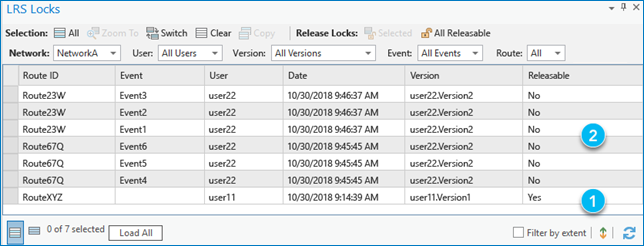

Voici un exemple de table LRS Locks (Verrous LRS) où user11 s’est connecté avec Version1 :
Table LRS Locks (Verrous LRS) avec user11
La table LRS Locks (Verrous LRS) est illustrée avec user11 connecté dans Version1.
Le verrou a été acquis par user11 dans Version1 et aucune mise à jour n’a été enregistrée, générant le statut de libération Yes (Oui).
Les verrous ont été acquis par user22 dans Version2 et l’utilisateur connecté (user11) n’a pas acquis les verrous, générant le statut de libération No (Non).
