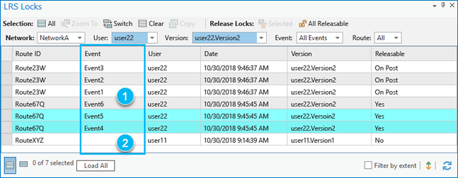

Vous pouvez différencier les types de verrou en examinant le contenu de la colonne Event (Événement). Si une cellule dans la colonne Event (Événement) contient une valeur, cela signifie que le verrou est un verrou d’événement. Si une cellule dans la colonne Event (Événement) est vide, cela signifie que le verrou est un verrou d’itinéraire.
Voici des exemples de verrou d’itinéraire et de verrou d’événement dans la table LRS Locks (Verrous LRS) :
Table LRS Locks (Verrous LRS), colonne Event (Événement)
Vous pouvez identifier les types de verrou dans la table LRS Locks (Verrous LRS) par utilisateur.
Élément
Type de verrou
Événement
Itinéraire
