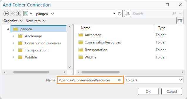

Les favoris système doivent se trouver sur des lecteurs réseau accessibles à vos utilisateurs. Lorsque vous ajoutez des éléments, leurs chemins doivent être spécifiés sous forme de chemins UNC si les utilisateurs peuvent mapper les lecteurs réseau avec des lettres différentes.
La boîte de dialogue Ajouter une connexion aux dossiers avec une connexion aux dossiers ajoutée sous forme de chemin UNC
