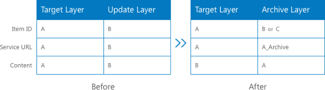

L’illustration ci-après décrit la gestion des propriétés de la couche cible, de la couche de mise à jour et de la couche d’archive :
  • L’ID d’élément de la couche cible (A) reste inchangé. Par défaut, la couche d’archive adopte l’ID d’élément de la couche de mise à jour (B) ; un nouvel ID d’élément (C) peut éventuellement être attribué à la couche d’archive.
  • L’URL de service de la couche cible (A) reste inchangé. L’URL de service de la couche d’archive référence le nom de la couche cible et ajoute le mot « archive » et un horodatage (A_Archive). Il n’existe plus de couche web avec le nom ou l’URL de service de la couche de mise à jour sur le portail.
  • Le contenu de la couche cible (A) est remplacé par le contenu de la couche de mise à jour (B). Le contenu remplacé de la couche cible (A) est stocké dans la couche d’archive.
Tableau des propriétés de la couche cible, de la couche de mise à jour et de la couche d’archive
Les propriétés de la couche cible, de la couche de mise à jour et de la couche d’archive avant et après le remplacement sont illustrées.
