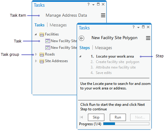

Une tâche et ses étapes
Le volet Tasks (Tâches) affiche les tâches et leurs étapes.

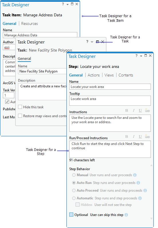

Un élément de tâche, un groupe de tâches, une tâche et une étape de tâche sont créés et conçus dans le volet Task Designer (Générateur de tâches). Le volet Task Designer (Générateur de tâches) affiche différents paramètres en fonction du composant de la tâche sélectionné dans le volet Tasks (Tâches) (l’élément de la tâche, la tâche ou l’étape, par exemple).
Volets Task Designer (Générateur de tâches) d’un élément, d’une tâche et d’une étape
