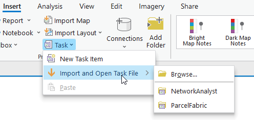

  1. Dans la fenêtre Catalog (Catalogue), cliquez avec le bouton droit de la souris sur le dossier Tasks (Tâches), pointez sur Import and Open Task File (Importer et ouvrir le fichier de tâche), puis cliquez sur Browse (Parcourir).
    Vous pouvez également cliquer sur la flèche de la liste déroulante Task (Tâche) de l’onglet Insert (Insérer), pointer sur Import and Open Task File (Importer et ouvrir le fichier de tâche) et cliquer sur Browse (Parcourir) pour ouvrir la boîte de dialogue Import (Importer).
  2. Dans la boîte de dialogue Import (Importer), accédez au fichier .esriTasks à importer, sélectionnez-le et cliquez sur OK pour ajouter le fichier .esriTasks au projet.
    Le fichier .esriTasks est ajouté au projet en tant qu’élément de tâche et ouvert dans le volet Tasks (Tâches).

Pour importer un fichier de tâche prédéfinie dans un projet, cliquez sur la flèche de liste déroulante Task (Tâche) sous l’onglet Insert (Insérer), pointez sur Import and Open Task File (Importer et ouvrir le fichier de tâche), puis cliquez sur le dossier qui contient les fichiers de tâche prédéfinie que vous voulez importer. Dans la boîte de dialogue Import (Importer), sélectionnez un fichier de tâche et cliquez sur OK.
