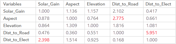

Identifier les paires les plus incohérentes
La matrice εij pour l’exemple de comparaison ci-dessus est construite comme suit :
Les trois paires les plus incohérentes sont en rouge
Les trois valeurs les plus élevées dans la matrice sont les comparaisons qui contribuent le plus à l’incohérence. Il s’agit des évaluations de comparaison pour les variables Dist_to_Road et Dist_to_Elect, pour les variables Aspect et Dist_to_Road et pour les variables Dist_to_Elect et Solar_Gain. Les trois paires sont mises en évidence en rouge des deux cotés des curseurs dans la boîte de dialogue de l’outil.
Dans la matrice de comparaison originale, la variable Solar_Gain est évaluée comme étant deux fois plus importante que Dist_to_Road (Solar_Gain > Dist_to_Road) et trois fois moins importante que Dist_to_Elect (Dist_to_Elect > Solar_Gain). Logiquement, Dist_to_Road devrait être moins importante que Dist_to_Elect (Dist_to_Elect > Dist_to_Road). Cependant, dans la comparaison originale, l’évaluation attribue incorrectement à Dist_to_Road une pondération cinq fois plus importante que celle de Dist_to_Elect (Dist_to_Road > Dist_to_Elect). Il s’agit de la cause principale de l’incohérence.

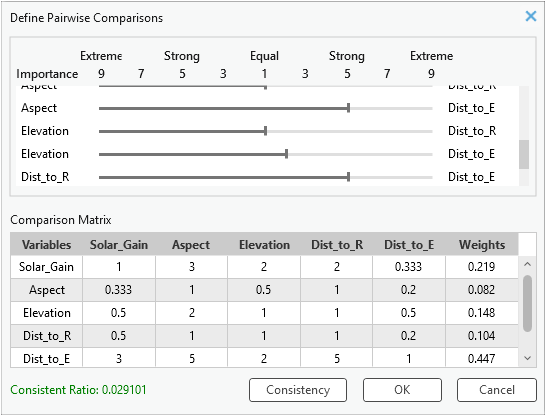

Pour corriger cette erreur, faites glisser le curseur vers Dist_to_Elect et revérifiez le ratio de cohérence. Par exemple, si vous faites glisser le curseur à la position 5 du côté de Dist_to_Elect et cliquez à nouveau sur le bouton Cohérence, le nouveau ratio de cohérence est 0,029, ce qui indique que la comparaison globale est désormais cohérente.
Pondérations mises à jour et ratio de cohérence cohérent
