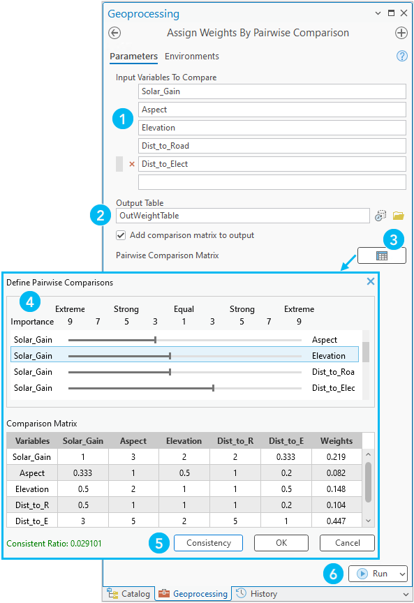

Exemple de processus de comparaison par paires
Utiliser l’outil pour attribuer des pondérations via une comparaison par paires
Voici un processus courant utilisant l’outil. Les numéros d’étape ci-dessous correspondent aux numéros figurant dans l’image ci-dessus.
  1. Indiquez les noms des variables à comparer dans le paramètre Input Variables To Compare (Variables en entrée à comparer).
  2. Si vous le souhaitez, changez la valeur du paramètre Output Table (Table en sortie) générée automatiquement.
  3. Pour le paramètre Pairwise Comparison Matrix (Matrice de comparaison par paires), cliquez sur le bouton Compare variables and calculate weights (Comparer les variables et calculer les pondérations).
    La fenêtre Define Pairwise Comparisons (Définir des comparaisons par paires), qui contient la table Comparison Matrix (Matrice de comparaison), s’ouvre.
  4. Spécifiez les comparaisons par paires en déplaçant les curseurs pour chaque paire.
  5. Cliquez sur Consistency (Cohérence) pour vérifier que les comparaisons par paires sont cohérentes.
  6. Cliquez sur Run (Exécuter).

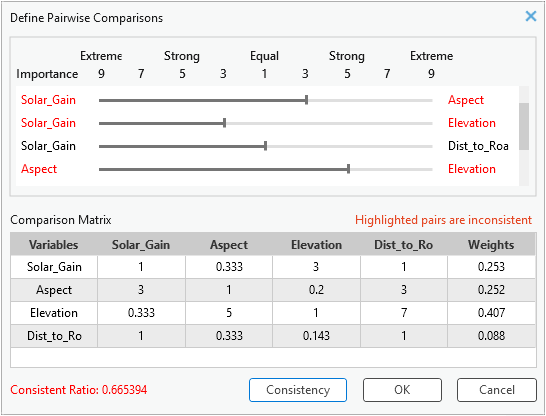

Ajuster le ratio de cohérence
Cliquez sur Consistency (Cohérence) pour vérifier la cohérence entre les comparaisons de toutes les paires. Le ratio de cohérence est affiché au bas du tableau. Si le ratio est supérieur à 0,1, les comparaisons ne sont pas cohérentes. Le ratio est affiché en rouge, comme les trois paires les plus incohérentes (voir l’exemple ci-dessous). Vous pouvez ajuster les comparaisons incohérentes à l’aide des curseurs pour garantir la cohérence.
Exemple de matrice de comparaison par paires avec ratio de cohérence
Reportez-vous à la rubrique Calculer le ratio de cohérence pour des détails sur la façon de déterminer le ratio de cohérence.
