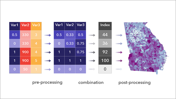

Résumé
Combine plusieurs variables numériques pour créer un indice unique.
Les index composites sont utilisés dans les domaines sociaux et environnementaux pour représenter des informations complexes à partir de plusieurs indicateurs, sous la forme d’une seule métrique qui peut mesurer les progrès réalisés par rapport à un objectif et faciliter la prise de décision. Cet outil prend en charge les trois principales étapes du processus de création d’index : standardiser les variables en entrée à une échelle commune (prétraitement), combiner les variables en une seule variable d’index (combinaison), puis mettre à l’échelle et classer l’index généré selon des valeurs significatives (post-traitement).
En savoir plus sur le fonctionnement de l’outil Calculate Composite Index (Calculer l’index composite)
Illustration
Illustration de l’outil Calculate Composite Index (Calculer l’index composite)
