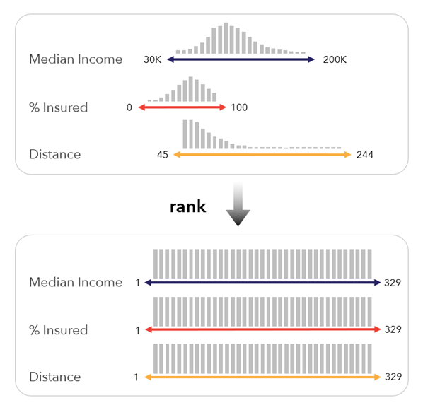

  • Classement : cette méthode classe les valeurs en entrée : elle attribue la valeur 1 à la valeur la plus basse de la variable et incrémente la valeur suivante de 1. Cette méthode peut être utile lorsque les classements de chaque variable sont plus importants que leurs valeurs effectives. De même, elle se montre tolérante vis-à-vis des points aberrants et des distributions asymétriques.
    Mise à l’échelle du classement
    La méthode utilise la méthode de moyenne de classement, qui résout les égalités en attribuant la valeur moyenne de classement aux observations liées.
    Cette méthode est similaire à celle des centiles, sauf que la plage des valeurs se situe entre 1 et le nombre d’enregistrements présents dans la table.

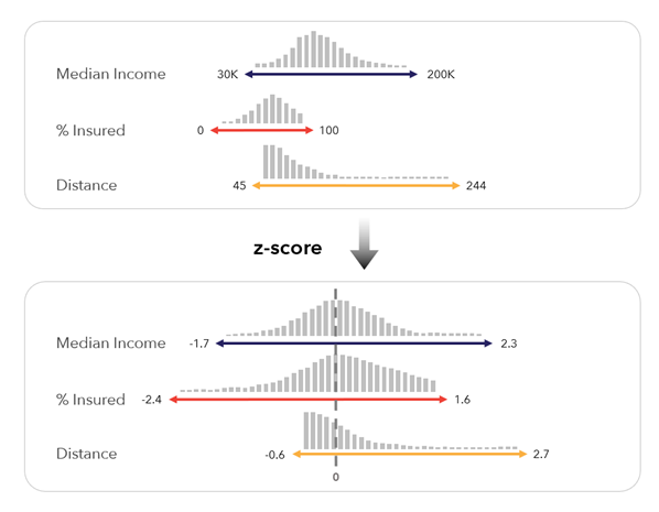

  • Score z : cette méthode standardise chaque variable en utilisant la formule Score z. Cette méthode est intéressante lorsque chaque valeur doit être évaluée par rapport à la moyenne de la variable. Tel est le cas par exemple lorsque vous voulez savoir si le pourcentage de personnes se trouvant en dessous du seuil de pauvreté est supérieur ou inférieur à la moyenne nationale, et dans quelle proportion.
    Mise à l’échelle Score z
    Cette méthode utilise la formule suivante :
    \[ x' = \frac{x - \bar{x}}{\sigma_x} \]
    où \(x'\) est le score z, \(x\) est la valeur initiale, \(\bar{x}\) est la moyenne et \(\sigma_x\) est l’écart type.
    Les scores z sont exprimés en écarts types, mesure de la dispersion dans les données. Un score z de 2 signifie que l’entité a deux écarts types de plus que la moyenne ; un score z de -1 indique qu’elle a un écart type de moins que la moyenne. Cette méthode est moins sensible aux effets négatifs des points aberrants que la méthode Minimum-maximum. Cependant, elle génère des valeurs négatives, ce qui la rend incompatible avec les méthodes de combinaison multiplicative.

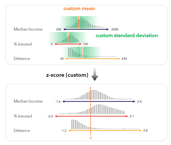

  • Score z (personnalisé) : cette méthode standardise chaque variable en utilisant la formule Score z avec une moyenne et un écart type personnalisés. Cette méthode est intéressante lorsqu’il s’agit de créer des index à comparer à une statistique de référence ou qui se comparent dans le temps.
    Mise à l’échelle Score z personnalisée
\[ x' = \frac{x - \bar{x}_c}{\sigma_c} \]
où \(x'\) est la valeur standardisée, \(x\) est la valeur initiale, \(\bar{x_c}\) est la moyenne personnalisée et \(\sigma_c\) est l’écart type personnalisé.
Utilisez le paramètre Standardisation personnalisée pour définir la moyenne et l’écart type de référence.
Par exemple, pour créer un index de développement annuel qui sera mis à jour pour les 10 prochaines années en utilisant la première année comme point de comparaison, créez un index pour la première année en utilisant l’option Score z, qui utilise la moyenne et l’écart type effectifs pour chaque variable. Utilisez ensuite la même moyenne et le même écart type dans le paramètre Standardisation personnalisée pour les années suivantes. Les résultats pourront ainsi être comparés tous les ans en utilisant la distribution de la première année comme base de comparaison.
Cette méthode est également utile lorsqu’il s’agit de comparer des valeurs à une moyenne théorique qui n’est pas nécessairement égale à la moyenne des données. Par exemple, si le taux de chômage national est de 8 %, mais que le taux de chômage moyen est de 13 % dans les données, les scores z peuvent être définis par rapport à une moyenne nationale et à un écart type national. L’échantillon des données présentera davantage de valeurs positives pour montrer que le taux de chômage est supérieur à une moyenne nationale.

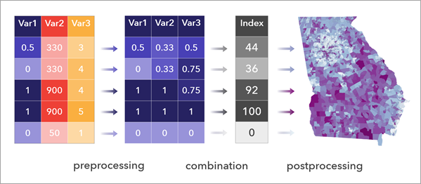

Combinaison des variables dans un index
Une fois que les variables ont été prétraitées sur une échelle commune, elles sont agrégées pour créer une valeur unique. Le paramètre Méthode de combinaison des variables mises à l’échelle propose les options suivantes :

Post-traitement de l’indice
Une fois que les variables ont été prétraitées et combinées dans l’indice brut, le post-traitement peut contribuer à rendre l’indice plus compréhensible. Les options de la catégorie de paramètres Output Settings (Paramètres en sortie) vous permettent d’ajuster le sens et l’échelle, ainsi que de classer les valeurs.

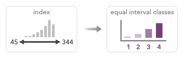

Classer l’indice
Outre l’index brut en sortie, vous pouvez éventuellement classer l’index en sortie pour faciliter l’interrogation des résultats. Le paramètre Sorties classées supplémentaires vous propose quatre méthodes : Intervalle égal, Quantile, Écart type et Personnalisé. Chacune génère un champ supplémentaire en sortie.

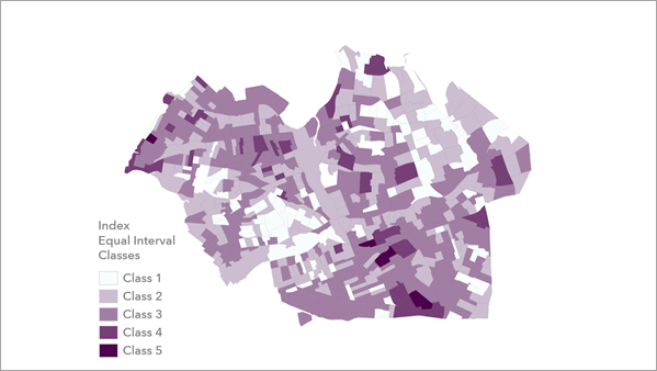

La méthode à intervalles égaux divise la plage d’index en intervalles de longueur égale.
Classification par intervalles égaux

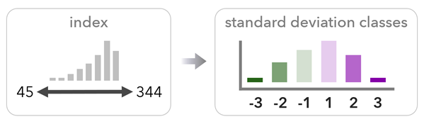

La méthode d’écart type classe l’index pour montrer à combien d’écarts types se trouve chaque valeur par rapport à la moyenne.
Classification par écart type

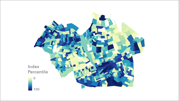

La couche de centiles d’index affiche les positions relatives (classements) entre les valeurs d’index. Sachant que les couleurs de la carte obtenue correspondent aux classements des valeurs d’index, elles ne préservent pas la distribution ou les différences d’index réelles. Utilisez cette méthode si vous voulez évaluer la situation des régions les uns par rapport aux autres en fonction de leur classement d’index.
Couche de centiles d’index

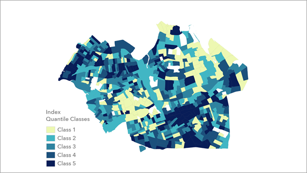

La couche de centiles d’index attribue un nombre égal d’entités à chaque classe et représente une forme classée de la couche de centiles d’index. Le nombre de classes est défini par le paramètre index Nombre de classes de l’index en sortie.
Couche de quantiles d’index

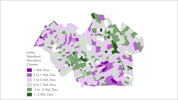

La couche de classes d’écart type d’index permet de visualiser les régions situés en dessus et en dessous de la moyenne d’index. La combinaison de couleurs permet de mettre en évidence les valeurs d’index extrêmement élevées et basses, ce qui peut être utile pour identifier les régions qui peuvent nécessiter une étude plus poussée.
Couche de classes d’écart type d’index

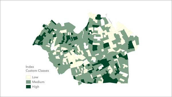

La couche de classes personnalisées d’index affiche les catégories spécifiées sur la carte et peut être utilisée à diverses fins, notamment pour fractionner un index continu en catégories inégales en fonction des interventions planifiées. Vous pouvez par exemple nommer les classes Basse, Moyenne et Élevée.
Couche de classes personnalisées d’index

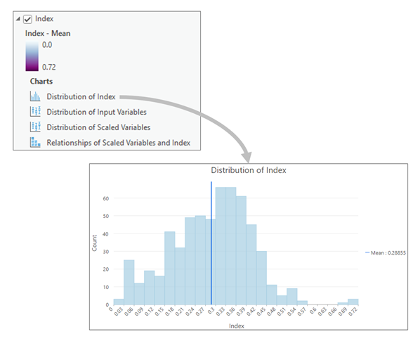

Explorer la distribution de l’indice
La couche d’index principal dans la sortie du groupe de couches contient un histogramme de la distribution d’index. Avec la carte, elle peut vous aider à mieux comprendre la distribution des résultats.
Histogramme d’index

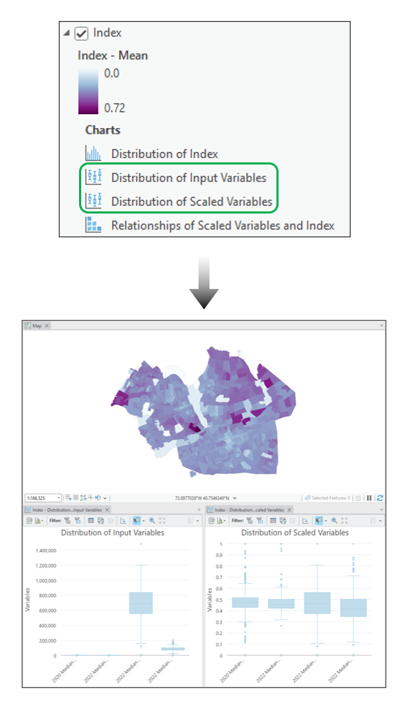

Explorer les distributions des variables en entrée
La couche d’indexation principale contient deux boîtes à moustaches des variables en entrée : une qui permet de visualiser les distributions de variables avant la mise à l’échelle et l’autre après la mise à l’échelle. Il est souvent utile de comparer ces diagrammes côte à côte pour évaluer la façon dont la méthode de mise à l’échelle sélectionnée a changé les variables en entrée. La comparaison côte à côte de ces diagrammes peut vous aider déterminer si la méthode de mise à l’échelle sélectionnée a eu l’effet escompté sur la distribution des variables.
Boîte à moustaches de variables en entrée et mises à l’échelle
Vous pouvez également utiliser les boîtes à moustaches pour étudier des points aberrants en sélectionnant ces derniers dans la boîte à moustaches des variables en entrée et en vérifiant leur emplacement sur la carte. Vous pouvez ensuite afficher la boîte à moustaches des variables prétraitées pour contrôler si la méthode de prétraitement choisie a corrigé l’effet du point aberrant.

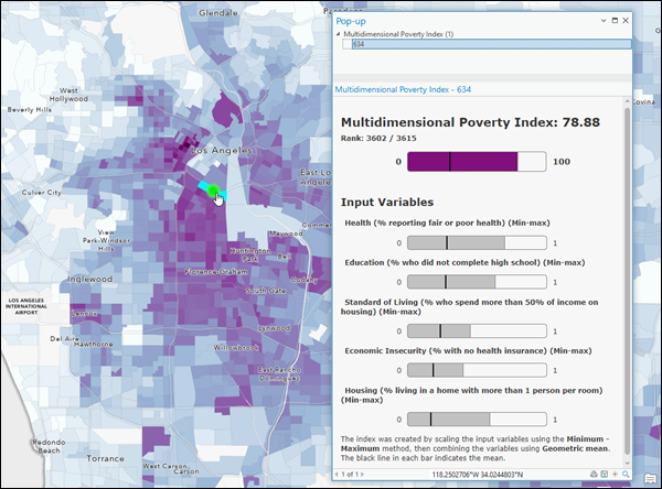

Explorer les résultats de chaque entité
La couche d’entités inclut des fenêtres contextuelles qui permettent de visualiser les valeurs de l’indice et les variables en entrée pour chaque entité. Utiliser l’outil Explorer pour cliquer sur une entité et utiliser une fenêtre contextuelle afin d’examiner les résultats.
Fenêtre contextuelle de la valeur et de la plage de chaque indice
La fenêtre contextuelle affiche la valeur et la plage de l’indice obtenu ainsi que la variable en entrée. La ligne noire dans chaque barre matérialise la moyenne de toutes les entités.

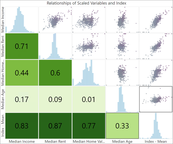

Identifier les variables qui ont un impact sur l’index
La couche d’indexation comprend une matrice de nuage de points qui montre la corrélation entre l’index et chaque variable utilisée. Les variables présentant une forte corrélation avec l’index correspondent généralement aux variables dont la contribution a été la plus significative au niveau de l’index. À l’inverse, les variables ayant une faible corrélation avec l’index sont celles qui peuvent être considérées comme ayant le moins d’impact sur l’index. Par ailleurs, déterminez s’il existe des variables ayant une faible variation interne ; les variables dont la variation est faible sont celles qui ont le moins de chances de fournir des informations intéressantes à votre index.
Relations entre les variables mises à l’échelle et l’index
