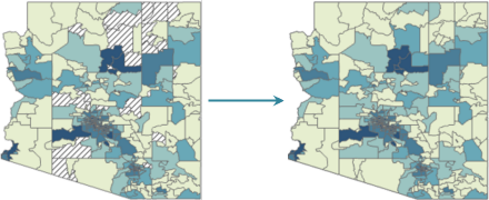

Illustration
Illustration de l’outil Renseigner les valeurs manquantes
