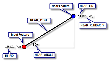

L’illustration suivante montre la distance entre deux points ainsi que plusieurs autres mots-clés et entités utilisés par les outils de proximité.
Illustration de champs liés à la proximité
Les mots-clés dans les légendes ci-avant (IN_FID, NEAR_DIST, NEAR_FID, NEAR_X, NEAR_Y et NEAR_ANGLE) sont des champs ajoutés à la sortie par l’outil Generate Near Table (Générer la table de proximité) et à la classe d’entités en entrée lorsque l’outil Near (Proche) est exécuté.

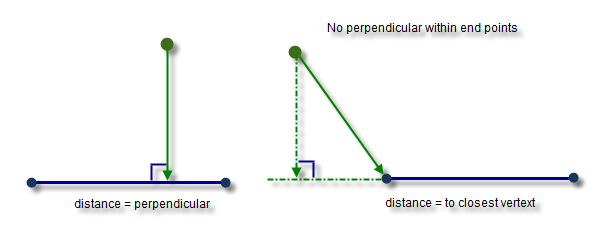

La distance la plus courte entre un point et un segment de ligne est la perpendiculaire au segment de ligne. S’il n’est pas possible de tracer une perpendiculaire au sein des sommets d’extrémité du segment de ligne, la distance jusqu’au sommet d’extrémité le plus proche est la distance la plus courte.
Distance entre un point et une polyligne

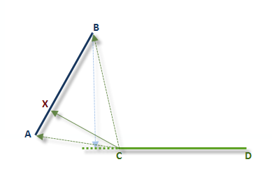

Dans le cas le plus simple, supposons que les deux entités polylignes comportent un segment chacune. L’illustration ci-dessous montre la perpendiculaire, CX, du sommet C au segment défini par les sommets AB. Une perpendiculaire partant du sommet D peut également être calculée, mais sa distance est supérieure à CX. Ainsi, CX est la distance la plus courte du segment CD au segment AB.
Notez qu’aucune perpendiculaire ne peut être tracée du sommet A ou B au segment CD, de sorte que la distance la plus courte est calculée à partir des sommets A et B jusqu’au sommet C. Il en résulte que AC est la distance la plus courte du segment AB au segment CD.
Des deux distances calculées (AC et CX), CX est la distance la plus courte entre deux segments car elle est la plus petite de toutes les distances sommet-segment.
Distance entre deux segments de ligne

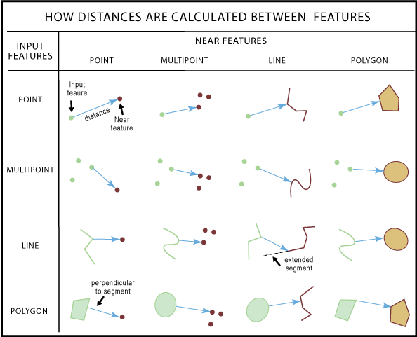

Le diagramme suivant donne une vue d’ensemble de la manière dont les distances sont calculées entre différents types d’entités et indique où les localisations les plus proches peuvent se trouver conformément aux descriptions ci-avant. Toutes les combinaisons possibles ne sont pas affichées.
Mode de calcul des distances entre des entités
