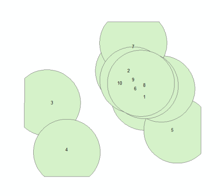

Par exemple, deux couches d’entités sont représentées ci-après. La première contient 10 entités alors que la deuxième n’en contient qu’une.
Entrée 1
L’entrée 1 contient 10 entités surfaciques superposées, étiquetées avec l’ID d’objet.
