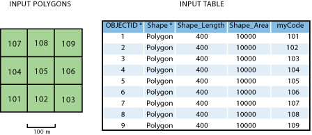

Utiliser un champ avec des valeurs uniques pour chaque polygone individuel
Pour trouver les voisins de chaque polygone dans l’entrée, indiquez un champ en entrée ayant une valeur unique pour chaque polygone. Dans cet exemple, la table en entrée des neuf polygones contient un champ myCode, dont la valeur est unique pour chaque polygone.
Données en entrée
La table ci-dessous montre le résultat de l’utilisation du champ myCode comme valeur du paramètre Signaler par champs. Les préfixes des noms de champ source et voisin sont src_myCode et nbr_myCode.

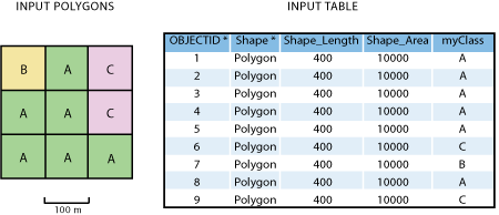

Utiliser un champ avec des valeurs définissant des groupes de polygones uniques
Pour identifier des groupes de polygones uniques et signaler les informations de voisinage par groupes, indiquez un champ ayant des valeurs uniques pour la classification. Les informations sur le voisinage sont résumées en fonction des relations entre les groupes uniques. Dans cet exemple, les groupes de polygones uniques sont identifiés en utilisant le champ myClass comme valeur du paramètre Signaler par champs.
Données en entrée
Le résultat ci-dessous est produit lorsque le champ myClass est utilisé comme valeur du paramètre Signaler par champs :

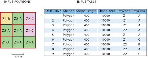

Utiliser plusieurs champs avec des valeurs combinées définissant des groupes de polygones uniques
Dans cet exemple, les valeurs du champ myZone représentent une classification des polygones, et les valeurs du champ myClass en représentent une autre.
Données en entrée
Lorsque deux champs, myZone et myClass, sont spécifiés comme valeur du paramètre Signaler par champs, les valeurs combinées des deux champs produisent les groupes de polygones uniques suivants :

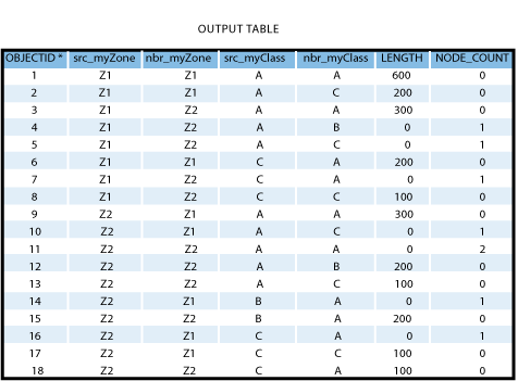

La table en sortie ci-dessous montre les informations de voisinage relatives à ces groupes. Les huit premières lignes représentent les groupes uniques de valeurs Z1 combinées aux valeurs du champ myClass en tant que groupes sources et leurs groupes voisins dans Z1 et Z2 :
  • Le groupe source Z1-A possède six tronçons coïncidents dans le groupe (comme le groupe A de l’exemple précédent) et la longueur totale des tronçons coïncidents est de 600.
  • Le groupe source Z1-A est un voisin contigu du groupe voisin Z1-C, et la longueur totale des tronçons coïncidents est 200.
  • Le groupe source Z1-A est un voisin contigu du groupe voisin Z2-A, et la longueur totale des tronçons coïncidents est 300.
  • Le groupe source Z1-A n’est pas un voisin contigu du groupe voisin Z1-B, mais la limite de celui-ci touche le groupe source Z1-A au niveau d’un nœud, ce qui en fait un voisin nodal. Par conséquent, la valeur du champ LENGTH est 0 et la valeur du champ NODE_COUNT est 1.
Table en sortie

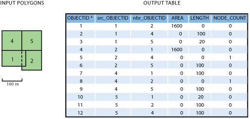

Paramètre d’inclusion de superposition de zones sélectionné
Avec le polygone 1 utilisé comme polygone source à titre d’exemple, trois polygones voisins sont détectés, et les informations suivantes sont signalées dans la table en sortie ci-dessous lorsque le paramètre Inclure la superposition de zones est sélectionné :
  • Le polygone 2 est superposé au polygone 1 et la surface de superposition, 1 600, est inscrite dans le champ AREA. L’analyse des voisins contigus et nodaux est ignorée, bien que le polygone 2 possède un tronçon coïncident avec le polygone 1 et qu’il croise celui-ci en un point. La valeur des champs LENGTH et NODE_COUNT est 0.
  • Le polygone 4 possède un tronçon coïncident avec le polygone 1, dont la longueur (100) est inscrite dans le champ LENGTH.
  • Le polygone 5 possède un tronçon coïncident avec le polygone 1, dont la longueur (20) est inscrite dans le champ LENGTH. L’analyse des voisins nodaux est ignorée, bien qu’il croise le polygone 1 en un point (en effet, l’outil Polygones voisins deux par deux ne tient compte que du toucher). La valeur du champ NODE_COUNT est 0.
Données en entrée et table en sortie
