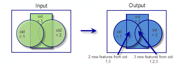

L’outil Union peut fonctionner avec une seule classe ou couche d’entités en entrée. Avec une seule entrée, au lieu de rechercher une superposition entre les entités provenant de différentes couches ou classes d’entités, l’outil recherche la superposition entre les entités dans l’entrée unique. Les zones de superposition des entités sont décomposées en nouvelles entités avec toutes les informations attributaires de l'entité en entrée. La zone de superposition génère toujours deux entités superposées identiques, une pour chaque entité faisant partie de cette superposition.
Le graphique ci-dessous illustre le résultat de l’union des entités superposées au sein d’une classe d’entités. La zone de superposition est dupliquée pour conserver l’ensemble des attributs et des surfaces. Pour recréer les entités de superposition, utilisez l’outil Fusionner sur la sortie, puis fusionnez tous les champs, à l’exception du champ FID.
