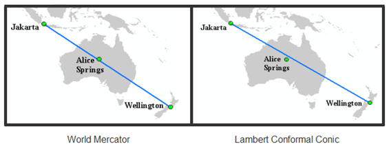

Le système de coordonnées affecte le résultat de l'outil
La relation spatiale ou topologique partagée par deux géométries dans un système de coordonnées peut changer lorsqu'elle est projetée sur un système de coordonnées différent. Par exemple, l'illustration suivante montre une ligne bleue qui connecte les villes de Jakarta et de Wellington. Selon le système de coordonnées dans lequel les données sont projetées et traitées, la ligne bleue qui relie les deux villes peut intersecter ou non la ville d'Alice Springs. Il est important de choisir un système de coordonnées approprié pour les données.
Projection et relations spatiales
