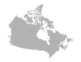

Étendue des jeux de données en entrée
Commencez avec l’emprise de l’ensemble des entités en entrée.

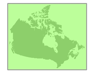

Niveau de tuile de géotraitement 1
Le processus commence avec une tuile qui couvre toute l’étendue de l’ensemble des jeux de données. Elle est désignée par le niveau de tuile 1.

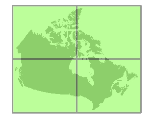

Niveau de tuile de géotraitement 2
Si les données sont trop volumineuses pour le traitement en mémoire, la tuile de niveau 1 est subdivisée en quatre tuiles égales. Ces quatre sous-tuiles sont appelées tuiles de niveau 2.

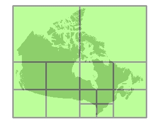

Tuiles de géotraitement adaptatives
Selon la taille des données de chaque tuile, certaines tuiles sont encore subdivisées, contrairement à d’autres.

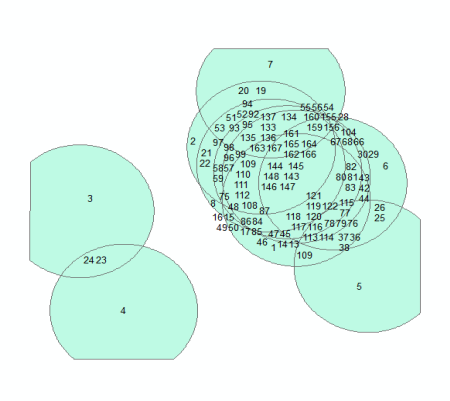

Des erreurs de mémoire insuffisante ou une dégradation des performances peuvent également survenir lors du traitement de zones présentant un chevauchement extrême. Un exemple de chevauchement extrême consiste à exécuter l’outil Union (Agréger) ou Intersect (Intersecter) sur les résultats d’une opération de zone tampon qui a été exécutée sur un ensemble de points très denses. La zone tampon en sortie contient de nombreuses entités de zone tampon superposées. Lorsque vous sélectionnez un point dans une zone d’entités de zone tampon très denses, des milliers, des dizaines de milliers ou même des centaines de milliers de zones tampon superposées peuvent être renvoyées. L’exécution de l’outil Intersect (Intersecter) ou Union (Agréger) dans cette zone tampon en sortie permet de créer quantités de nouvelles entités qui représentent chaque relation de chevauchement unique.
Par exemple, deux couches d’entités sont représentées ci-après. La première contient 10 entités alors que la deuxième n’en contient qu’une.
Entrée 1
L’entrée 1 contient 10 entités surfaciques superposées, étiquetées avec l’ID d’objet.
Entrée 2
L’entrée 2 contient une entité surfacique, étiquetée avec l’ID d’objet.
L’image ci-après présente le résultat de l’outil Intersect (Intersecter) avec les deux entrées. Les intersections sont calculées pour toutes les entités, quelle que soit l’entrée à laquelle elles appartiennent. Ainsi, le nombre d’entités obtenues peut être bien supérieur à celui trouvé dans les entrées. Dans ce cas, la sortie contient plus d’entités (167) que les deux entrées (11).
Sortie de l’outil Intersecter
La sortie de l’outil Intersect (Intersecter) comporte 167 entités en sortie, étiquetées par ID d’objet.
